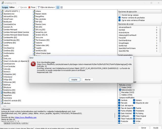

Hola, el script me funcionaba bien y al actualizar a la nueva version me ha dejado de funcionar, no me da resultados, me puede ayudar alguien. Gracias.
raulsara01
Posts: 24
Joined: 2024-09-18 08:26:59
Re: [REL] [ES] Filmaffinity 5.0
Post by raulsara01 »
Ya lo he solucionado con la VPN cambiando la IP.

Buenas tardes, llevo usando este catalogador hace años, siempre lo tengo actualizado, últimamente con el script Filmaffinity 5.0 V5.1.4 y me funcionaba, pero desde hace unas semanas no va, me sale un cartel : “error downloadin page…” y no descarga los datos de la peli.
Me pueden ayudar.
