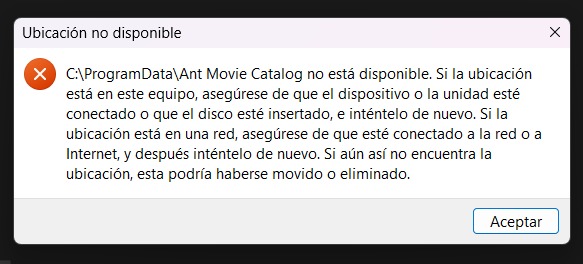

Las rutas son correctas, pero... esta carpeta que dices
Link to data files (prefs, scripts, templates) me da un error me sale este cartelito
He mirado en un par de copias de seguridad que tengo del antmovie y en todos me da el mismo error, joder nunca había mirado esta carpeta
No sé si al final será mejor una instalación desde cero manteniendo el catalogo, lo demás ya se ira puliendo
