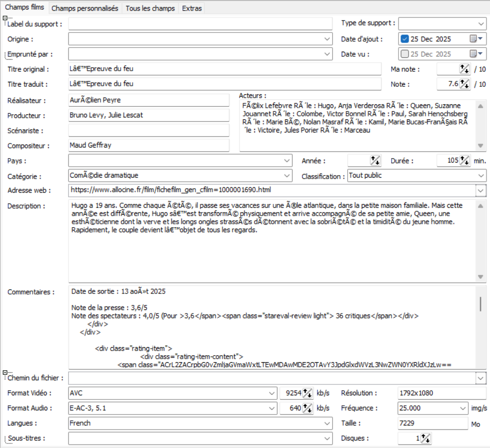

Hello, merci mais pour moi, le dernier script n'apporte aucune amélioration SAUF la note qui est présente (et je suis bien sur la vers. 2.68), et sur tous les films
  • Impossible de trouver certains film par la recherche (avec ou sans accent, avec ou sans apostrophe, titre partiel ou complet). C'est la cas de l'exemple en dessous.
  • pas d'année de sortie
  • pas de pays
  • role dans le casting
  • problème d'encodage
  • html dans commentaires
Un example pour L'Epreuve du feu (2025)
https://www.allocine.fr/film/fichefilm_ ... 01690.html

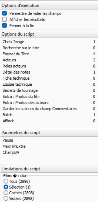

Champs:
Et voici les options (que je n'ai pas changées depuis une éternité)
Posts: 9836
Re: [REL] [FR] Allociné v2
Il y a un problème avec l'apostrophe, il faudra que je regarde, mais à part ça si je recherche juste "épreuve du feu" il le trouve et importe tout bien chez moi.
Il y a clairement un souci d'accents de ton côté, qui probablement est à la source des autres problèmes, on va devoir trouver d'où cela vient....

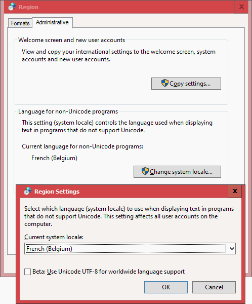

Il y a un problème à la base, non lié au script : dans les options "limitations du script", tout en bas à droite, je vois "FIlms à inclure" dont l'accent a un souci... c'est un indice, mais c'est étrange que ça ne semble pas s'appliquer au reste de l'interface.
Aurais-tu activé dans les options régionales de Windows l'option pour utiliser l'UTF-8 dans les applications non-unicode ? Si oui, les problèmes viennent peut-être de là. Si non, il faudra que j'aie une autre idée...

dans "limitations du script" pour moi c'est affiché normalement.
Non, mais je pense que tout est lié à un problème de compatibilité UTF-8, et pas au niveau du display de l'application mais au moment ou tu récupères les infos d'Allociné.
J'ai démarré AMC en mode compatibilité. Je les ai tous faits en remontant dans le temps et dès la compatibilité Win 98/ME (donc pre-UTF-8), ça marche parfaitement. Je sais pas comment le script fonctionne mais j'imagine que les pages html sont temporairement sauvées localement pour en extraire les données ? En mode compatbilité 98 le casting est correct (il y a plus le rôle) donc j'en conclus que le fichier html est déjà incorrect et le mot rôle n'est pas détecté puisque incorrectement enregistré.
Je précise que je suis sur Win 11 Pro en anglais et j'ai le meme problème sur un laptop Win 11 Home également en anglais. J'ai le même problème sur les 2 machines, depuis le même moment. Certes ces 2 machines tournent sous le meme compte et partagent donc des settings. J'ai effectivement changé temporairement il y a quelques semaines la région pour avoir des jours/mois qui s'affichent en français dans un fichier Excel, puis j'ai remis tout ça en anglais. Je sais pas si ça peut être lié mais quoi qu'il en soit, tout fonctionne normalement sauf AMC.
J'espère trouver la solution car le mode compatibilité est pas viable à long terme, on voit que c'est pas un fonctionnement normal.
