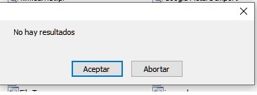

Hola que tal,
A mi lo único que me pone al utilizar el script es "No hay resultados". Están descargados los 3 scripts necesarios. Lo hice manualmente y por el update scripts. Lo revisé con varios títulos y también con títulos muy conocidos y no hay caso...

RayKitt wrote: 2025-12-04 22:53:01 Hola que tal,
¿Antes de ese mensaje da otro error?

Garada wrote: 2025-12-06 23:56:09
Buenas compañero,
he estado bastante liado y no había añadido ninguna película ni me había pasado por aquí.
Ayer me puse a ello y tras ver que había nueva versión de ExternalCurlHandler pues actualicé, y me pasó como a RayKitt "No hay resultados". Coloqué la versión anterior y funcionaba sin problemas. Probé la nueva versión en el portatil y funcionaban sin problemas la nueva y la anterior :??: . La principal diferencia, torre con W10 y portatil con W11. Algo de la nueva versión parece que no le gustaba a W10. Tras comparar los dos archivos he visto 3 nuevas opciones. Una para poner un proxy, otra para anular la comprobación del certificado y la otra supongo por si se quieren añadir comandos extra a cURL
// Use proxy: http|https|socks4|socks5://[user:password@]IP:port
  // Usar proxy: http|https|socks4|socks5://[usuario:clave@]IP:puerto
  Proxy = ''; // p.e. 'socks5://user:pass@127.0.0.1:9150'
  // Don't check certificate, change value to True if error CRYPT_E_NO_REVOCATION_CHECK
  // Nu comprobar certificado, ambiar el valor a True si da error CRYPT_E_NO_REVOCATION_CHECK
  NoCertCheck = True;
  // Extra parameters for cURL
  // Parámetros extra para el cURL
  ExtraParams = '';
Tras trastear las opciones, dentro de mis limitados conocimientos :hihi: , he dado con el problema. Tiene que ver con la comprobación del certificado, al menos a mi si está en True no me funciona en W10. Cambiándolo a False funciona en W10 y W11.
Por la explicación que has puesto.
  NoCertCheck = True;
Entiendo que debería estar por defecto en False y no en True. Si es así a ver si antp cuando pueda lo cambia en la versión subida.
Lo que no tengo ni idea es el motivo por el que si está en True no funciona en W10 y sí en W11 :??:
Saludos
Hola,
abre ExternalCurlHandler.pas con el editor de texto y en la linea
 NoCertCheck = True;
cambia True por False a ver si te funciona.
PD: ¿Tienes Windows 10?

DJSAT wrote: 2025-12-06 12:26:59 Hola, soy nuevo y tengo el problema de Internal timeout!. He seguido todas las instrucciones, los 3 archivos...pero sigue apareciendo. Gracias por adelantado. :)
Ese error puede ser debido a que te falta el interprete de Visual Basic o el cURL en tu sistema.
¿Qué sistema operativo usas?
Uso Windows 10 y curl está en la carpeta correspondiente, creo. (dentro de Scripts). Gracias por la respuesta.
[/quote]
Si no me equivoco W10 debería de tener cURL por defecto, no hace falta instalarlo ni ponerlo en la carpeta scripts.

si no te sale supongo que es que o bien no lo tienes o la ruta del sistema a cURL no es correcta

Radagast wrote: 2025-12-07 02:23:05 Por la explicación que has puesto.
  NoCertCheck = True;
Saludos
Gran trabajo de investigación, como siempre 👍
La opción se añadió por un usuario que le fallaba y por lo que ví en inet posiblemente fuera por su antivirus, como vi que no afectaba en mi sistema lo dejé por defecto. Claro, ya debía tener W11 cuando lo probé. 😅
RayKitt wrote: 2025-12-04 22:53:01 A mi lo único que me pone al utilizar el script es "No hay resultados".
DJSAT wrote: 2025-12-06 12:26:59 tengo el problema de Internal timeout!.
Como comenta Radagast, prueben a editar el archivo ExternalCurlHandler.pas y cambiar la línea que dice:
  NoCertCheck = True;
por
  NoCertCheck = False;

Radagast wrote: 2025-12-07 02:54:28
DJSAT wrote: 2025-12-07 02:34:12
Abre una ventana de sistema (buscar CMD y click en Simbolo del sistema), en la ventana de sistema escribe curl --help y deberia salirte algo parecido a lo siguiente
Usage: curl [options...] <url>
 -d, --data <data>           HTTP POST data
 -f, --fail                  Fail fast with no output on HTTP errors
 -h, --help <subject>        Get help for commands
 -o, --output <file>         Write to file instead of stdout
 -O, --remote-name           Write output to file named as remote file
 -i, --show-headers          Show response headers in output
 -s, --silent                Silent mode
 -T, --upload-file <file>    Transfer local FILE to destination
 -u, --user <user:password>  Server user and password
 -A, --user-agent <name>     Send User-Agent <name> to server
 -v, --verbose               Make the operation more talkative
 -V, --version               Show version number and quit
This is not the full help; this menu is split into categories.
Use "--help category" to get an overview of all categories, which are:
auth, connection, curl, deprecated, dns, file, ftp, global, http, imap, ldap, output, pop3, post, proxy, scp, sftp,
smtp, ssh, telnet, tftp, timeout, tls, upload, verbose.
Use "--help all" to list all options
[/quote]
Si, exacto, me sale eso
  NoCertCheck = True;
por
[/quote]
Lo he modificado pero sigue saliendo:
Internal Timeout!!

DJSAT, prueba con este cambio en ExternalCurlHandler.pas
Busca
UseVBS = True;
y cámbialo por
UseVBS = False;
A ver si cambia algo.
Otra cosa es comprobar si tienes permiso de escritura en la carpeta de los scripts, ¿sabes comprobarlo?
