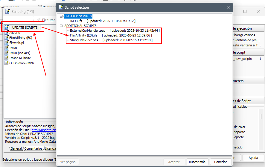

Lanzamiento de nueva versión del script FilmAffinity (ES).ifs versión 5.0 para adaptarlo al nuevo sistema de protección de FilmAffinity. Creado y adaptado por MrObama2022 y Garada.
Ejecutar el script UPDATE_SCRIPTS para actualizar o descargar de https://update.antp.be/amc/scripts/ y sobrescribir el antiguo en la carpeta scripts de AMC.
Para el funcionamiento del script son necesarios los archivos ExternalCurlHandler.pas, StringUtils7552.pas y StringUtils1.pas que también tienen que estar ubicados en la carpeta scripts de AMC. Actualizar o descargar mediante mismos métodos que el script.

Posts: 9898
Re: [REL] [ES] Filmaffinity 5.0
You need to add the file ExternalCurlHandler.pas to the scripts folder.
Either by running "Update scripts" or manually via https://update.antp.be/amc/scripts/

Ya tengo los ficheros .pas en la carpeta de scripts. Los 3 necesarios.
Posts: 9898
If it is in the same folder as the FilmAffinity script it shoud work.
Otherwise you can try getting the latest install of AMC which includes that file too.

i42poloj wrote: 2025-11-11 10:32:42 Ya tengo los ficheros .pas en la carpeta de scripts. Los 3 necesarios.
Si lo hiciste a mano mejor usa la utilidad de actualizar los scripts como te comenta antp para asegurarte que tienen los nombres correctos:

¡¡Con eso sí funciona!!
Muchísimas gracias a todos por vuestra ayuda y esperemos que el script aguante mucho tiempo más funcionando.
